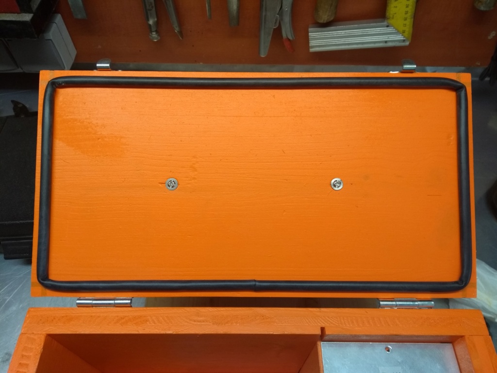

Message par bultaco83 le 26.07.18 8:46
Une avancée de TARGET-C ( https://target-c.fr ) j'ai enfin réussi à le rendre résistant à la pluie..Bon j'avoue, pour être sur j'ai passé le système sous le jet d'eau..... Very Happy  Very Happy et il fonctionne toujours... pas d'eau ni dans le boitier émetteur, ni dans le boitier caméra
Un joint caoutchouc à été poser sur le couvercle
Une vitre est posé devant la caméra avec une plaque alu vissé collé au silicone, et une fiche XLR étanche ip 65
Ici un dissipateur thermique posé sur l'émetteur dans un boitier ip65
