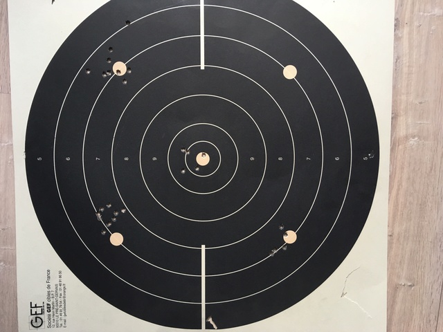

Je parle sous le contrôle des sachants mais il me semble que si ça groupe toujours, il n'y a pas de problème de concentricité... pour la chute, comme dit plus haut le plus logique sera une perte de vitesse, à vérifier au Doppler... Cependant, si perte il y a ça sera compliqué de l'attribuer au fdb je pense.
Pour illustrer, mon carton d'essai à 200m du fdp ase utra réalisé hier matin (groupements pas top  Embarassed  car vent latéral gauche d'environ 10 à 15 m/s avec bourrasques capricieuses). Tir sur sac avant blac tactical sans appui arrière.
1ère groupement 10 cps non corrigé en haut à gauche, puis correction de 0.2 milrad vers l'origine du vent à gauche.
Pastilles blanches de 19mm.
Pour info, pas de différence de zéro en élévation constaté pour ma part. Vitesses non vérifiées avec le fdb pour le moment. Mais vu que le zéro bouge pas il y a pas de raison qu'il y ai variation importante de la vitesse moyenne.
fdb ase utra borelock - Page 2 Img_2415
