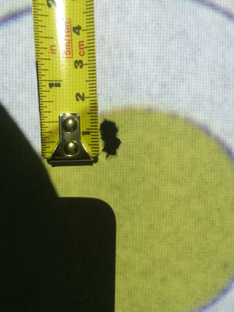

Je suis à la moitié du rodage de ma PGM Ludis en 6.5x47 Lapua. Je tire couché, avec bipied et bean bag comme support arrière. La munition est de la manufacturée en 139 gr de chez Lapua. La lunette est S&B PM2 5-25x56.
Voici trois tirs à une distance de 100 mètres. Pour info, le rond jaune fait 6.5 cm de diamètre.
J'ai utilisé le logiciel OnTarget Precision (que je ne maîtrise pas du tout) et j'obtiens ce résultat :
Est-ce que les résultats indiqués sont cohérents ?
Merci et salutations

Pour moi et a la grosse
(12.5 -6.5/2-6.5/2)/29=0.2 MOA
12.5 distance extérieure de ton groupement
6.5/2= 1/2 diamètre de ton ogive
29mm = minute a 100 m.
conclusion ton groupement = 0.2 MOA
