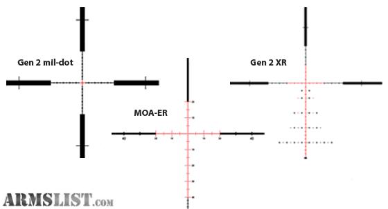

Je voudrais connaitre le meilleur réticule disponible sur les lunettes Premier heritage,
Le plus adapté pour le TLD.

C'est pas compliqué, il n'y en a que 2 (je n'ai jamais vu de MOA ER en Europe... et comme la plupart des tireurs travaillent en mil, ça ne manque pas)
Réticule de premier heritage : 453201_02_premier_heritage_3_15_x_50_mm__640
Tu as le choix entre le GEN 2 façon mildot ou le GEN 2 XR à mi-chemin entre un P3 et un Horus (sapin de noël)
Les deux sont utilisables en TLD
Le GEN 2 XR te permettra de tirer plus facilement en hausse fixe (hausse de combat).

Le gen2mil-dot est aussi fin qu'un P4f?

J'en ai deux en XR
Que du bonheur Wink
Réticule de premier heritage : Empty Re: Réticule de premier heritage :
Message par nirvana69 Mer 5 Aoû 2015 - 15:35
Je suis partant pour un XR alors,
il a l'air plus fin que l'autre réticule.

Voilà pour te faire une idée, sachant que chez Premier, c'est du premier plan focal.
Réticule de premier heritage : 11225d1371712878-ffp-scopes-illuminated-reticles-premier_reticles_3-15x50_gen2_mildot_reticle_0
Réticule de premier heritage : Premier_reticles_3-15x50_gen2_xr_reticle_zps02edbfb6
Réticule de premier heritage : Viewer.png

Oui le gen 2 mil-dot est même plus fin que le p4f
