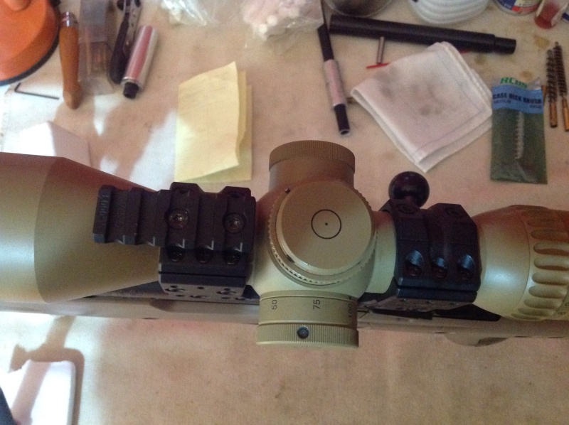

quelques photos de mon Docter monté sur Spuhr intégrale!
C'est un 2 Moa, ça couvre le noir d'une C50 à 100m
Ca me permet de traiter des silhouettes métalliques jusqu'a 300m (mes tests), mais je suis certain de pouvoir traiter plus loin. Pas eu l'opportunité.

Message par azur Mer 5 Aoû 2015 - 18:05
@dreaminod a écrit:La principale différence entre le T1 et le T2 réside dans la compatibilité NVG pour la dernière version.
Il apparaît donc plusieurs intensités lumineuse avec l'usage d'une JVN.
Non, ça c'est la différence majeure avec les H1 et H2, qui sont davantage dédiés à la chasse et au tir alors que les T1 et T2 sont dédiés au tactique.

@julien a écrit:La visée "secondaire" - Page 2 DBcXLk
Effectivement, comme le disait DN, je pencherais plutôt pour un montage coté faible... ce qui reste possible avec un Badger microsight!

Message par julien Mer 5 Aoû 2015 - 18:20
franchement, là, on n'a pas à bouger la tête de l'appuie joue.
je ne le passerai pas de l'autre coté, je viens d'essayer, c'est contraignant.

Sur un montage suhr, comment montez vous les H2 ?
Doit on prendre le modele avec adaptateur veawer et fixer une embase sur le spuhr ?
La visée "secondaire" - Page 2 Empty Re: La visée "secondaire"
Message par azur Mer 14 Oct 2015 - 15:53
Oui:
La visée "secondaire" - Page 2 16818453-origpic-d3d694
Sauf si tu utilises l'interface A-0025: http://spuhrwebshop.com/en/accessories/a-0025.html
La visée "secondaire" - Page 2 1-Spuhr-Interface-2011

C'est mieux dans l'axe...
La visée "secondaire" - Page 2 <a href=La visée "secondaire" - Page 2 Image14" />
La visée "secondaire" - Page 2 <a href=La visée "secondaire" - Page 2 Image15" />

Mignon tout pleins ça!! tu n'as pas pris le montage spécifique à ces S&B?
