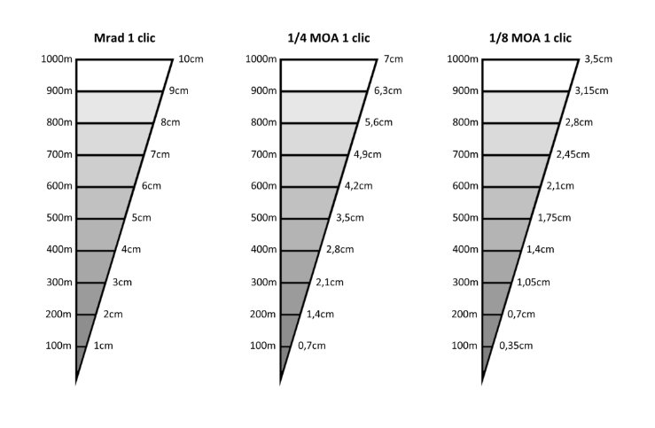

Merci pour ta réponsepetittireur a écrit:Plus simple:
Milrad = millième
1.1 m à 100 mètres donc 11 m à 1000 mètres donc 11 millièmes ou Mrad

Un Millieme
10cm a 100 M
1M a 1000 M
10cm a 100 M
1M a 1000 M

mad dog a écrit:Un Millieme
10cm a 100 M
1M a 1000 M
Attention, la règle des millièmes n'est pas nécessairement reliée au système métrique.
C'est une proportion fixe (rapport 1/1000) déterminant le même angle dans tous les cas.
C'est donc pour les utilisateurs exclusifs de mesures anglo-saxonnes 1 yard à 1000 yard (en poussant, un pouce à 1000 pouces, un pied à 1000 pieds). Un mile à 1000 miles. Etc...
L'avantage du système métrique, c'est qu'il est décimal. Il y a 10 fois 10cm dans un mètre, 10 fois 1 millimètre dans un centimètre etc... alors qu'au US, certains tireurs continuent de convertir : 12 pouces dans un pied, 3 pieds dans un yard. C'est moins pratique pour utiliser une lunette mrad !

oui... et nuance!mad dog a écrit:Un Millieme
10cm a 100 M
1M a 1000 M
1 millieme c'est 1m a 1000m
10cm à 100m c'est 0.1 centieme, soit effectivement 1 millième à cette échelle!
la nuance est dans la puissance de référence.. choisie en centieme chez armureerie Auxerre!?! / fabriquant, ce qui indique peut-être la puissance d'usage préférentielle?
