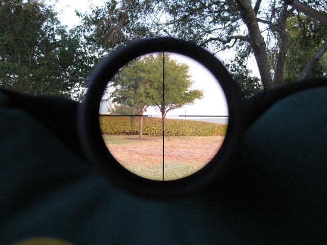

J'en ai une que je trouve très bien. L'optique est de qualité, les clics sont parfaits et en MIL, le réticule à illumination/extinction automatique est assez fin mais pas trop. Le point rouge grossit selon le niveau d'illumination demandé sans devenir baveux.
Une bonne lunette pour du tir tactique. A x3 + dot illuminé à fond ça te fait un usage AIMPOINT pour de l'acquisition rapide et à x9 illuminé au mini une lunette pour du tir de précision.
Une très bonne lunette pour du tir type mili sur SC2 mais pas pour faire du point sur C50 à 200 m je dirais.
Un autre atout, sa légèreté (650 g).
Photo prise sur le Net:

Merçi Seth !
Le réticule semble vraiment intéressant, l'effet "point rouge" sur petit grossissement me permettrait de faire un tir propre sans traîner sur un animal mobile à très courte distance.
Pour ce qui est du 200m dans la mesure ou le centre du réticule et vide en éteignant le point rouge, je pense quand même pouvoir prendre "fin", du moins à cette distance je ne demande juste qu'a culbuter un objectif gros comme un balle de Tennis, ça devrais bien le faire...
Dernière question, à ce prix la, c'est vraiment costaud comme optique, parce que les secousses, la flotte et la neige elle va en voir !? Pour moi cela reste un investissement.
Merci à toi !
