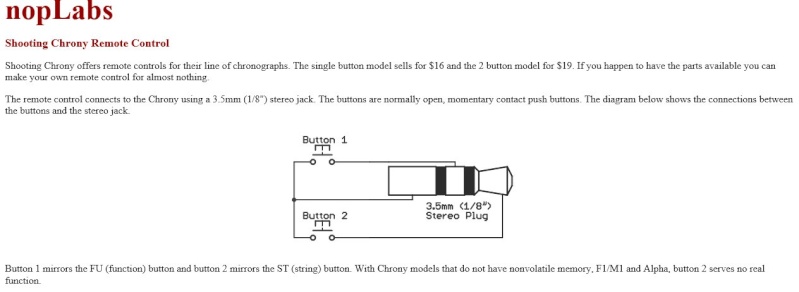

Pour la connection sur un PC j'ai trouvé ca:
http://www.ebay.fr/itm/PL2303HX-Cable-Adaptateur-Convertisseur-Module-USB-Vers-RS232-TTL-Pour-Arduino-/311155183820?hash=item48724b50cc:g:YxkAAOSwyTZUUwsC
et le branchement a faire pour le relier au Chrony :
Chrony - Page 2 Jack111
et pour faire une télécommande:
Chrony - Page 2 Jack-t10
Enjoy study
