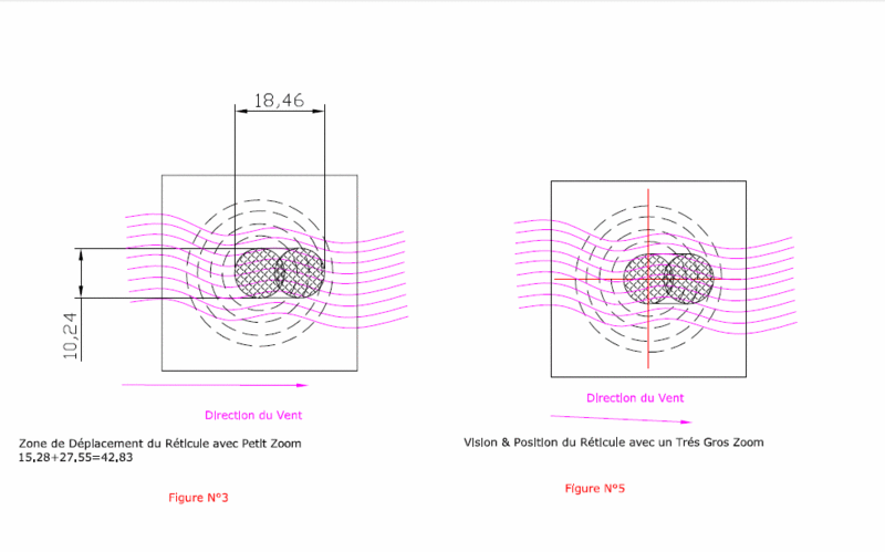

Message par Christian SALVA Mer 17 Juil 2013 - 20:16
Choix lunette a fort grossissement - Page 2 Sans-t10
Choix lunette a fort grossissement - Page 2 Sans-t11
Choix lunette a fort grossissement - Page 2 Sans-t13
Comme dit Tony Boyer, le Mirage & le Vent sont mes amis.
En vrac.
Toutes mes carabines de Bench sont des Leuplod 45x45 pour les 50m, 100m, 200 m.....1000m...à grossissement fixe.
_Vous dé zoomez quand vous voyez que votre position n'est pas stable.
Alors que vous pouvez mieux y remédier.
_Vous dé zoomez quand vous voyez que votre réticule trembler par les saccades du flux sanguin.
Alors que vous pouvez mieux y remédier, comment, tout en serrant beaucoup moins fort votre arme contre vous.
_Le mieux est d’arrêter de boire, et  de se faire vacciner contre la maladie de Parkinson. (Humour)
_Vous dé zoomez quand vous avez des mirages...donc sont ne voulez pas savoir ou est le vent.
Déjà que la plupart tirent sans mettre un maximum de fanions.
Les Figures N° 1, 2, 3 montrent les déplacements d’air chaud. (Ex : côtes = superficie de groupement)
Quand vous dé zoomez votre réticule ce place au milieu d’un allo tout noir, en fonction de la puissance du vent, votre groupement se déplacera tout autant.
Les Figures N° 4 & 5, démontre une technique de tir dans le mirage avec un fort grossissement.
Pour un déplacement d’air chaud G > D, toute la cible n'est pas floue, la ½ sphère Gauche reste beaucoup moins floue, et de placer le réticule comme dans la Figures N° 5
Il suffira d’attendre pour pouvoir lâcher dans un moment moins flou.

Message par manu71 Mer 17 Juil 2013 - 20:45
Christian SALVA a écrit:Choix lunette a fort grossissement - Page 2 Sans-t10
En vrac.
