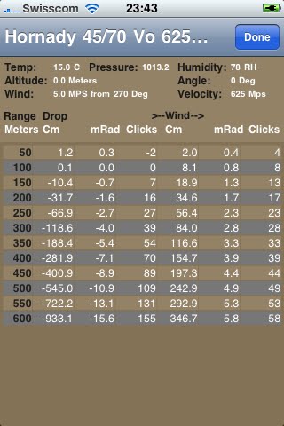

Je cherche une table pour la balistique du 45/70 jusqu'à 600m
Quelqu'un la possède-t-il ou un bon lien?

Si tu connais le vitesse initiale de la cartouche à laqulle tu penses ainsi que le coefficient balistqiue de la balle, on devrait pouvoir faire pédaler un logiciel de balistqiue là-dessus.
Serait égalemnt utile pour affiner la précision des crrections à afficher la hauteur de la ligne de mire au-dessus de l'axe du canon (avec une lunette : hauteur de l'axe de la lunette au-dessus de l'axe du canon). On peut toujours prendre au pif une valeur par défaut mais c'est mieux d'avoir la valeur exacte.

Voila la balistique pour la Hornady Evolution avec une V0 de 625 m/s; un CB (G1) de 0.230 et un poids de projectile de 325gr. Pour la dérive, vent de travers de 5m/s
A mon avis, vu les caractéristiques balistiques: à utiliser avec modération au-delà de 200m

Pour la lunette, je te souhaite bonne chance, mais à un petit 16 mrad / 54 MOA de correction à 600m tu as intérêt d'installer un rail incliné, à moins d'avoir une lunette de plus de 100 MOA de débattement !

petit ecart : darius , quel logiciel ballistique utilises tu ? merci

hecate127 a écrit:petit ecart : darius , quel logiciel ballistique utilises tu ? merci
Bulletflight Military de Knight Arms www.knightarmco.com/bulletflight qui ne tourne que sur IPhone ou IPod.
