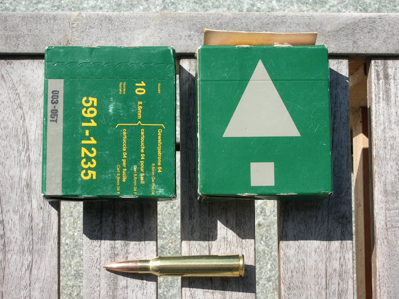

Zéroter à 100 mètres est un bon compromis: à cette distance on obtient un bon zérotage sans toutefois être confronté avec des corrections de température et de pression, et dans, le plupart des cas, une correction de dérive de vent. En plus si dans un groupe, tout le monde fait son zérotage à la même distance, ça a l'avantage de pouvoir comparer ses corrections. Personnellement, une fois l'armé zérotée à 100 mètres, je retire une cible à 25 mètres (sans toucher à la correction): ceci permet de vite refaire un zéro en cas d'urgence (lunette enlevé; choc) sans devoir disposer d'une ligne de tir de 100 mètres. Ceci fait d'ailleurs partie de la procédure de zérotage des TIFLU (TIreurs Fusile à LUnette) et TE (Tireurs d'Elite) de l'armée suisse, qui ont d'ailleurs une ciblette à disposition sur leurs boîtes de munition:
